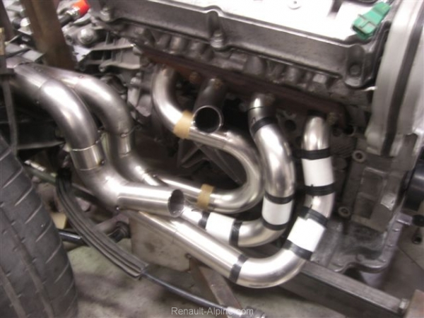

Der Tom tüttelt gerade Fächerkrümmer für das V8 Projekt.
Aufgabenstellung der einzelne Rohrzug soll 400mm lang sein und nach der ersten Zusammenführung nach weiteren 300mm in ein 63mm Rohr münden.
Aufgabe auf der Rechten Seite am 25.3 gelöst.
Auf der linken Seite kommen zur Steigerung der Schwierigkeit noch Lichtmaschine , Schaltstange und Ölmessstab mit ins Spiel , mal sehn ob ich da über Ostern den Nerv dafür hab.
Grüßle Tom
