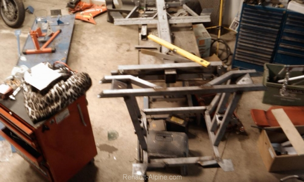

So der Rahmen ist nun umgezogen,vor der Probesitzung in die Karosse mußte
ich noch die Oberen Querlenkeraufnahmen und Federbeindome zusammenheften ,
das Konstrukt ist nun auf den unteren Längsträgen verschiebbar und kann so
in der Karosse mit Hilfe der unteren Querlenker als Bezugspunkt genau in
den Hohlräumen der Karosse ausgerichtet werden.
Heute müssen noch die Diagonalverstrebungen angefertigt werden.
Wenn also heute eine Bühne frei ist geht es ein großes Stück weiter.
Grüßle Tom
