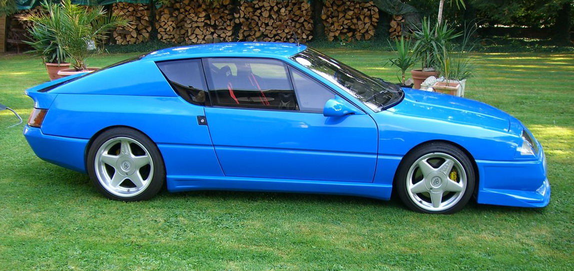

Ich habe meine Alpine V6 Turbo (Bauj. 87) im Oktober 1998 im gesetzten Alter als unbefleckter Alpine-Neuling in Stuttgart gekauft. In der Saison 1999 war ich bei einigen Alpine-Treffen und habe gesehen und gehört, was einige Kollegen alles an ihren ADirk 9utos verändert haben. Der glückliche Zufall wollte es, dass ich den Besitzer einer Alpine-Werkstatt mit viel Alpine-Erfahrung und einem grossen Teilelager in der Nähe meines Standortes kennen lernte. Als alter Flugzeug-Modellbauer und Autoschrauber war es eine Frage der Zeit wann der Startschuss zur Demontage fiel - dies geschah im November 1999.
Die Baustelle, die aufgrund neuer Ideen immer grösser wurde, dauerte statt 5 - 9 Monate und das zur besten Jahreszeit.

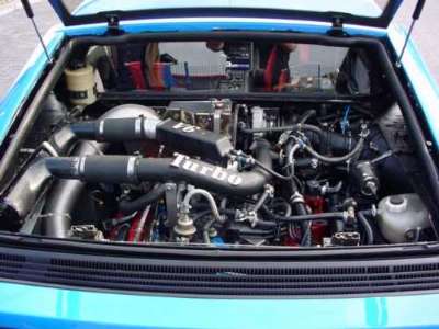

3 L Motor mit noch einem normalen T3 Lader. Die Ladeluftkühlung geschieht durch eine Wasserkühlung in einem eigenen Wasserkreislauf mit zwei eingebauten Wasserkühlern und elektrischer Pumpe in der Spoilerstossstange. Der Ladeluftkühler wurde anstelle des Reserverades nach links versetzt. Für die Luftzuführung vom Turbolader zum Kühler dient das Rohr von einem alten R25 Turbo und vom Kühler zur Drosselklappe wurde das alte Rohr durch einen Bogen angepasst. Ferner drehte ich einen Adapter aus Alu um auf die neue Anschlusshöhe des Drosselklappenstutzens zu kommen.
Dirks MotorDa ich den Turbolader insgesamt 25 mm angehoben habe, mussten alle Zuleitungen und Auspuffrohre verlängert werden. Durch den gewonnen Raum unter dem Turbolader konnte ich eine Zwangskühlung für den Kupplungsgeber durch zwei Schläuche von unten und eine zusätzliche Wärmeabschirmung einbauen. Der freie Platz, wo sonst der alte Ladeluftkühler thronte, wurde jetzt mit einem Wärmetauscher aus der Heizung (+ Schläuche ) eines alten R18 vom Schrottplatz ausgefüllt. Dieser ist direkt in dem Kühlwasserkreislauf des Turboladers gelegt und kühlt das aufgeheizte Wasser. Der Abluftmotor für den Turbo fand einen neuen Platz unter dem Ladeluftkühler. Die Sensoren und die Zündspule bekamen ihren neuen Platz im Innenraum und an deren Stelle wanderte der Luftfilter mit dem Ansaugtrichter nach oben. Die frische Luft wird durch die neuen Seitenteile eingefangen und sorgen für eine Zwangskühlung des gesamten Motorraums. Der Motor bekam noch ein paar Farbtupfer zur optischen Auffrischung.
Die Motorsteuerung bekam eine neue Software (e-Prom) - Keine Drehzahlbegrenzung und keine Druckbegrenzung und sonst noch einige Parameter die mehr Leistung bringen - Drehzahlen in den unteren Gängen von 7000 sind möglich.

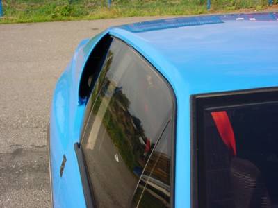

dirk 10bSpoilerstossstange, Seitenschweller von Fleischmann und kleinere Aussenspiegel. Die hinteren Seitenscheiben wurden herausgenommen und durch grössere selbstgefertigte Seitenteile (Lufthutzen) ersetzt. Diese fangen den Fahrtwind auf beiden Seiten ein und leiten diesen in den Motorraum. Das Ergebnis ist hervorragend. Ich habe bald den Eindruck, dass der Motor bei normaler Fahrweise friert. Die Motorabdeckung gibt es bei diesem Auto nicht mehr, dafür kann man jetzt den Motor durch die Glasscheibe anschauen. Die Kühlluft kann durch ein 610er Gitter und unter heraus ohne nennenswerte Widerstände entweichen.
Neue Seitenteile aus Gfk sind von mir entworfen. Jeder Modellbauer weiss, welche Arbeit es ist neue Gfk Teile zu bauen: Urmodell anfertigen, Formen bauen und dann kann man erst, wenn man Glück hat, nach dem zweiten Versuch ernten.
