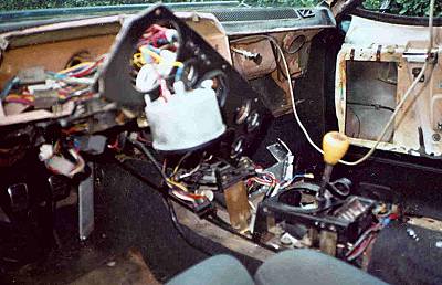

Unterwegs sah ich noch einige Bekannte , die alle recht erstaunt auf meinen Anhänger schauten. Zuhause traf meine Mutter fast der Schlag, als sie das Auto sah. Doch sie freute sich für mich, dass ich endlich mein Traumauto hatte! Ich fuhr die ALPINE vorsichtig vom Hänger - und sass natürlich gleich mit den Spoiler auf - super! Nun musste aber ersteinmal angestossen werden! Am nächsten Tag begann ich mit den Arbeiten. Da die Blinker, Lichter usw. nicht richtig funktionierten, begann ich mit der Elektrik! Andy sagte mir, das Auto sei vom Vorvorbesitzer neu verkabelt worden! Nun war mir klar, dass nichts funktionierte! Ich begann damit, die Instrumente zu checken und neue Birnen einzubauen. Das dauerte sich auf ca. eine Woche! Nun funktionierte das einigermassen. Doch warum geht das Fernlicht an und aus, wen ich den Blinker betätige? Also, alle Kabel durchgemessen. Sind alle korrekt angeschlossen - Masseproblem? Bingo! Der Blinker hatte keinen Masse! Als ich dass nach langer Zeit im Griff hatte, funktionierte der Blinker.
Doch warum geht der Warnblinker immer noch übers Fernlicht? Mittlerweile hatte ich dass ja schon im Griff - Masseproblem! Als die Alpine mal im Regen draussen stand, sah ich, dass das Wasser an der Frontscheibe reinlief! OK, Scheibe raus. Die Scheibe konnte eigentlich grad rausgeklappt werden, klar, das da Wasser reinläuft! Bei dieser Gelegenheit konnte ich eigentlich gleich die ganzen Armaturen mit neuem Kunstleder beziehen! Gesagt, getan. Diese Aktion belief sich auf ca. 2 Wochen. Gott sei dank hatte ich alle Kabel der Instrumente vor dem Ausbau beschriftet! Da es mir nicht gefiel, dass man durch die Scheibe die Klebenähte sieht, beschloss ich, einen Sichtschutzstreifen, wie bei neuen Autos, aufzuprimern. Nun war die Scheibe bereit zum Einbau. Sorgfältig brachte ich den Kleber auf und zu zweit legten wir die Scheibe ein. So, nun noch überall ein wenig festdrücken und knacks, die Scheibe riss mir einmal quer durch! Sch....! Ich war am Boden zerstört, aber was sollte ich machen? Jetzt legte ich eine Pause bei der Restauration ein, da mir das Erlebnis ein wenig zugesetzt hatte.
