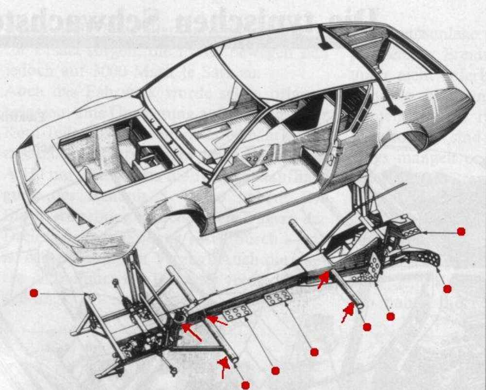

Das Metall:
Die Karosse ist mit dem Rahmen über gelochte Bleche verklebt.
Man sagt, schon damals wurden angerostete Rahmen verbaut. Jedoch war die Materialstärke so hoch, daß doch eine recht lange Haltbarkeit erzielt wurde.
Aufgrund des hohen Alters der Rahmen, muss aber mit Durchrostungen gerechnet werden. Daher muss ein Fahrzeug beim Kauf unbedingt von unten (Hebebühne) auf Rost am Rahmen und Achsteilen überprüft werden.
Zur besseren Kontrolle rechts eine Skizze der anfälligen Stellen.
Bei der A310 sind die Typischen kleinen Risse im oberen und unteren Türbereich oft ein Hinweis auf Rost der mittleren Seitenrohre des Rahmens, die gerne am Mitteltunnel abrosten.
Generell ist alles Eisen nach so einer langen Zeit zumindest angerostet.

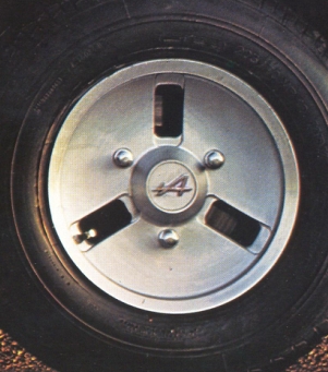

Felgen / Reifen / Achsen:
Fahrzeuge bis 1981 (Ausnahme die alten 4-Zylindermodelle) hatten die sogenannten 3-Lochfelgen. Auf den 3-Loch Felgen waren XDX Reifen montiert (Vorne 185/70 R 13 V, Hinten 205/70 R 13 V). Spätere A310 hatten 4-Lochfelgen und TRX Reifen mit innenliegendem Felgenbett (Achse R5 Turbo). Alle diese Reifen sind nicht billig, und nicht mehr auf dem aktuellen Stand der Zeit, daher wurden in der Regel 3-teilige Alufelgen des Herstellers Gotti nachgerüstet. Diese können mit handelsüblichen Reifen benutzt werden. Gottifelgen gibt es immer noch in allen erdenklichen Dimensionen zu kaufen. Ab Baujahr 1981 ist im Motorraum rechts ein Faltrad, der Kompressor befindet sich im Kofferraum vorne. Falträder gibt es vom Porsche 911 (ca. 300 bis 400 Euro !)
Das Fahrgefühl mit einem 30 Jahre alten Faltrad ist nicht wirklich gut.
