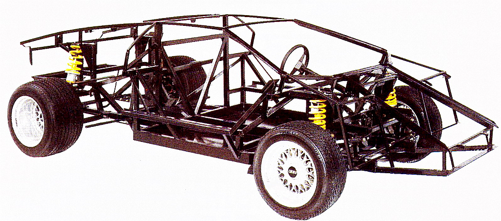

Strohm_de_Rella_Rahmen.pngEs begann mit der Planung und Konstruktion eines Stahl-Schleifenrohrrahmens ergänzt mit einem Brandschott hinter dem Fahrerbereich.
Die Entwicklung des Rahmens wurde an eine weltweit angesehene Firma vergeben.
Für die offizielle Genehmigung des Rahmens waren aufwendige Untersuchungen auf einem Hydropulser beim TÜV in München durchzuführen, wo eine Belastung über 200.000 Km simuliert wurde.
Dort wurde der Rahmen ohne Beanstandungen sofort zugelassen.
Die Karosserie besteht aus 64 handgefertigten Teilen, überwiegend glasfaser verstärkter Kunststoff (GFK) und Aluminium. (Wieder eine Gemeinsamkeit mit Alpine).

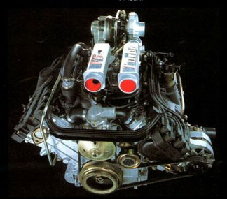

Getriebe und Motor sind im Gegensatz zur Alpine um 180° gedreht eingebaut, Motor nach vorne, Getriebe nach hinten. Dadurch wird eine Gewichtsverteilung von 55% hinten zu 45% vorne erreicht. Die Modifikation erfolgt über eine Änderung des Differentials, welche die Drehrichtung der Achswellen umkehrt.
Strohm_de_Rella_Motor.pngDer Motor sollte zuverlässig, robust und servicefreundlich sein. Beim Tuner Gronemeier in Hagen wurde Werner Strohm fündig. Der 'Gronemeier-Motor' leistet 250 Ps bei 3 Litern Hubraum (u. anderem andere Kurbelwelle mit versetzten Zapfen) und beschleunigt das Fahrzeug in 6 Sek. von 0 auf 100, Spitze jenseits 260 km/h.
Techn Daten:
Leergewicht Fahrbereit 1430 Kg, 2995ccm, 250 PS, geregelter 3 Wege Kat
