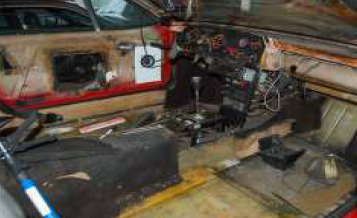

Hier eine Beschreibung zur Renovierung des Innenraums einer A310.
Unser Dank an Jörg für die Gute Arbeit !
